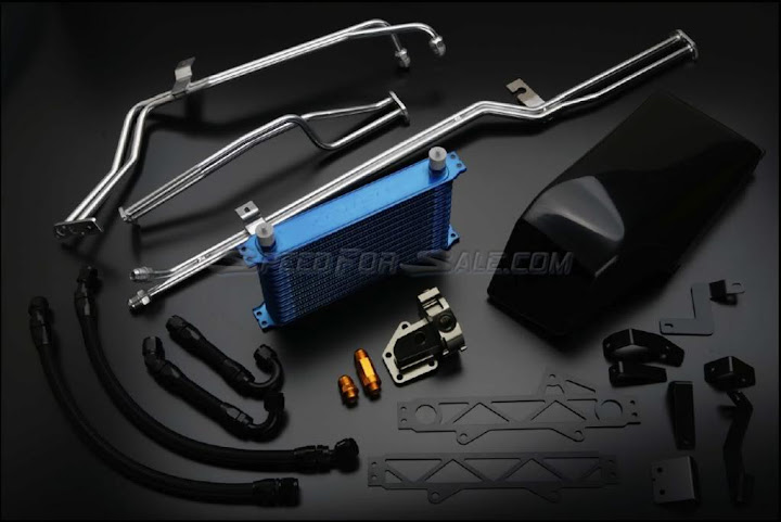

Sempre da HKS Kansay troviamo un utilissimo sistema di raffreddamento per la trasmissione delle nostre GT-R, il Mission oil cooler kit.
Prezzo altino ma molto utile per chi fa trackdays.

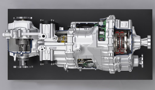

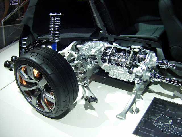

Io non ho capito bene quali sono i pezzi e dove agisce...Visto che sta all'anteriore.
Penso sia maggiormente necessario qualcosa per raffreddare questo:

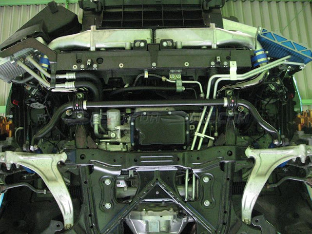

Allora il radiatore della foto di cui sopra si monta nella parte ant dx del paraurti, aprendo la presa d'aria, ora chiusa, sulla DX, ed attraverso il convogliatore in carbonio l'aria accede al "nuovo e supplementare" radiatore che sarà collegato al differenziale anteriore, Io ancora non ho capito in che modo, non ho mai visto le foto del montaggio.
Per quanto riguarda il radiatore del cambio, quello che si deve montare al retrotreno e necessita della modifica dello scarico.....ebbene è proprio quella la modifica che sto sviluppando con X-OST, abbiamo fatto un prototipo di uno scarico a 4 vie, come l'originale, che lascia spazio nella parte centrale e non interferisce con i flussi d'aria che passanno per il centro vettura, così si crea uno spazio libero per installare il radiatore del cambio&trasmissione.
Per fare un buon lavoro, che tenga conto della possibilità di montare il radiatore della trsmissione e cambio al posteriore ci vorrebbe di realizzare lo scarico ad hoc, con la mappa dedicata e poi non ce n'è per nessuno....il baule della mia GT-R non è bollente.

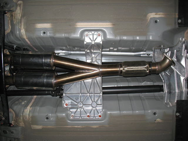

Comunque il mio baule con lo scarico milltek non si scalda per niente è il materiale dello scarico originale che scalda di brutto, anche la temperatura sta più bassa.

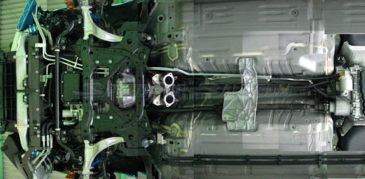

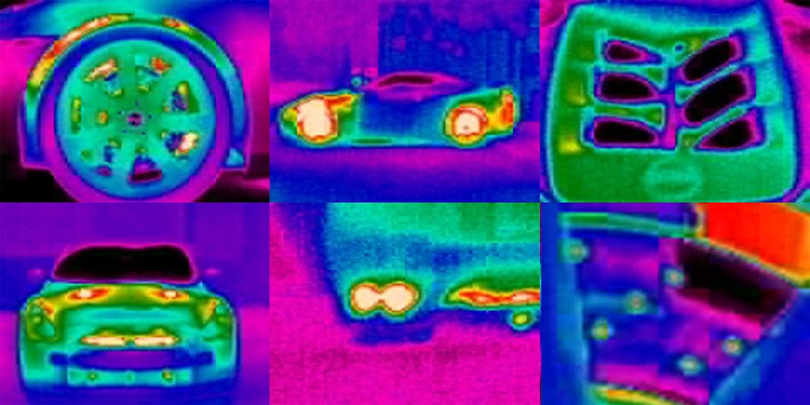

Analizziamo il calore generato dalla GT-R:
Ecco alcune immagini interessanti riprese con una telecamera termica di una Nissan GT-R. termocamere in grado di misurare la temperatura a distanza che mostra la più brillante (più caldo) parti di immagine sono di solito di colore bianco, intermedio rossi temperature e gialli, e la più debole (più cool) le parti e blu / nero.
Mostrato in immagine è una vista frontale della vettura dove si può vedere chiaramente il calore fuga dalle bocche di cappa la GT-R e paraurti. Il collettore di aspirazione viene mostrato anche mentre il motore è in funzione, le aree nere sono molto più fresco come l'aria intercooler viene portata nel motore. Anche nella foto è una ruota / freno rotore, profilo laterale e un colpo di gas di scarico.
Nel riquadro in basso a Dx, guardate quanto sono caldi i fori dei freni rispetto alla superficie del disco.

Quale soluzione scegliere per il contenimento del calore dell'olio del cambio, la soluzione HKS che scambia calore tra olio e acqua, oppure un isitema dedicato come quello Willall che nasce appositamente per l'olio?
Sistema HKS scambio termico Olio/Acqua:
dallo scambiatore di calore partono due tubi che vengo scollegati dal circuito generale del raffreddamento per mezzo dell'acqua, per essere collegati ad un circuito dedicato che arriva al radiatore supplementare da aggiungere all'anteriore, aprendo la presa d'aria ANT DX.
Questo sistema elimina dal circuito generale la quantità di calore ricevuta dall'olio del cambio, a tutto vantaggio del radiatore che deve sopperire solo al calore generato dal motore e dalle turbine.
Costo: Our Price: $2595.00

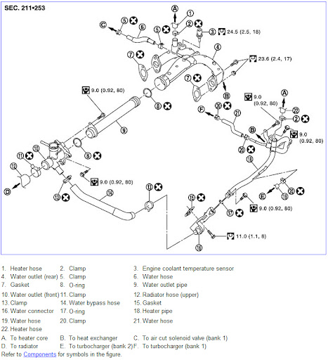

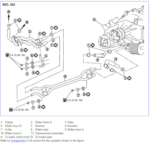

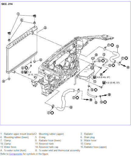

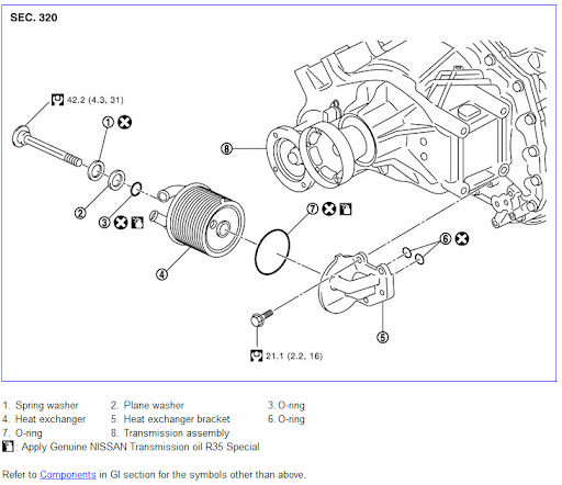

Il cambio della GT-R ha già uno scambiatore di calore 8O 8O
HEAT EXCHANGER (casella al centro sulla SX) si tratta di uno scambiatore di calore acqua olio che utilizza lo stesso circuito di raffreddamento del motore.
Dalla HEAT EXCHANGER partono i tubi che vanno alla vaschetta del liquido di raffreddamento, che passano sotto la vettura
Si vedono qui, nel tunnel centrale, nella parte alta sopra lo scarico, dal lato opposto dell'albero della trasmissione.
Vi posto le foto, dovete solo seguire i numeri.
HEAT EXCHANGER
Water TUBE
B, to heat exchanger
Alla vaschetta del radiatore

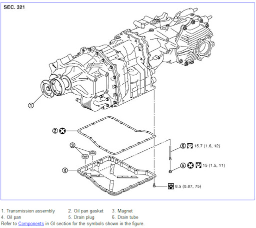

WR35TC Billet Aluminium sump complete with removable magnets to allow cleaning during transmission servicing

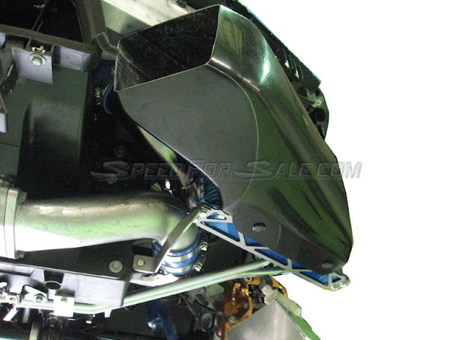

FRONT MOUNT: WR35TC-F Cooler assembly sits in the spare frontal intake duct on the R35GTR. Massive airflow is available in this position which facilitates the use of a compact cooler core that retains the factory washer bottle position
FRONT MOUNT: An underside shot of the front mounted WR35TC-F Cooler assembly shows its positioning right by the frontal inlet duct

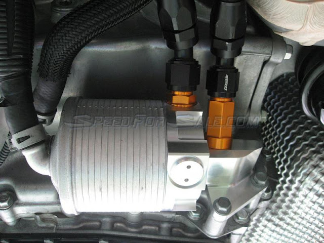

Greddy GR6 DCT Transmission Cooler
[Greddy_R35_DCTCooler] $2,495.00 by SPEED FOR SALE.COM
The Greddy designed their cooler so that when the thermostat opens, oil does not pass through the factory heat-exchanger. Therefore, there is no heat being exchanged between the oil and coolant, which keeping transmission oil temperatures consistent.
Full kit includes:
* 13-row (L299x H185.4 x W50) core cooler,
* heat exchanging block
* Air duct, AN fittings
Secondo me questo è meglio dell'HKS, infatti non divide i circuiti, ma al contrario ne aumenta la portata.
